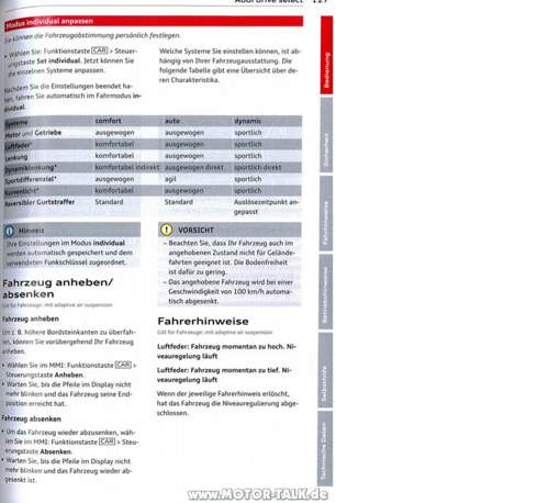

ich habe nun seit ein paar Wochen einen A6 Allroad (BJ2014) und bin über eine komische Sache gestolpert:
Den verschiedenen Zündschlüsseln sollen persönliche Einstellungen zugeordnet werden und beim entriegeln des Autos automatisch wieder abgerufen werden. Soweit werden auch alle den Schlüsseln zugeordneten Einstellungen abgerufen, nur die Individual Einstellungen Drive Select nicht.
Gibt es da möglichkeiten dem Fahrzeug "beizubringen", welche persönlichen Einstellungen dem Schlüssel zugeordnet werden sollen?
Mein 😁 ist völlig planlos, kann sich das nicht erklären und will nun 1-2 Tage analysieren...
Viele Grüße
Christoph
irgendwo in den Tiefen des MMI ist ein Punkt wo steht "Einstellungen auf Schlüssel speichern"... hast das aktiviert?
@combatmiles schrieb am 4. Juni 2015 um 09:50:01 Uhr:
Das ist alles aktiviert. Sitze, Spiegel, Klima etc. werden auch richtig eingestellt. Nur Drive Select wird nicht gemerkt.
Genauso wie die Belegung der Lenkrad Taste und der Speicher des Radios...wird auch nicht gespeichert
wenn du meinst, dass der "S" Modus beim Start nicht aktiviert ist, dann ist das von Audi so festgelegt... Er startet immer im "D".
@combatmiles schrieb am 4. Juni 2015 um 10:06:28 Uhr:
Das weiß ich. Ich meine verschiedenen Einstellungen im Individualmenü.
Die sollen laut Anleitung dem Schlüssel zugordnet werden.
Da das nicht gemacht wird, war meine Idee/Frage, ob das irgendwie codiert ist, welche Einstellungen gespeichert werden.
Drive-select-manual
