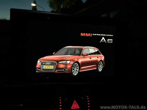

Hallo!
Dies ist der Hammer 🙂 Customized Startbild in MMI.
Leider habe ich keine Ahnung wie dies gemacht ist. Hat ein Französer zum Software gemacht und ein NL Audifreak in meinem Wagen programmiert.
Mmi-opstartscherm-ketelapper
Das spielt man über ein Skript rein, habe ich bei mir auch gemacht 😉
