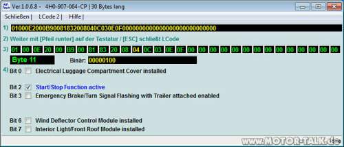

Welche Codierung ist den für die e laderaumabdeckung die müsste ich deaktivieren
Für die Laderaumabdeckung gibt es im Komfort-Stg 46 einen Eintrag im Byte 11 Bit 0. Kann aber nicht sagen, ob dies alles ist oder ob es noch was im Heckklappen-Stg gibt.
46-byte-11
zuziehilfe und die Motoren werden dort codiert
@Pecado schrieb am 23. Oktober 2014 um 14:07:02 Uhr:
Habe noch in Adresse 6d Byte 4 bit 4 deaktiviert Seit dem ist der Fehler von der laderaumabdeckung keine Grundeinstellung durchgeführt Weg weg
6D ist das hecklappensteuergerät; was genau hast du denn gemacht?
die elektrische klappe nachgerüstet?
Ja habe die E heckklappe nachgerüstet mein problem ist die heckklappe fähr nicht alleine runter deswegen wollte ich in 6d den klappenwinkel neuanlernen dies ging aber nicht da er den fehler geschrieben hat laderaumabdeckung keine grundeinstelllung durch geführt jetzt ist er ja weg ich kann denn vorgang trozdem nicht durchführen kann es evtl. auch daran liegen da ich noch die ordinalen dämpfer verbaut habe und die zuviel gegen drücken?
nein eigentlich nicht ; sie müsste zu mindest fahren
kommt der "Taster" als Kontakt bei dir durch?
daher über messwertblock abgefragt
sonst über den stellgliedtest die klappe mal fahren lassen
