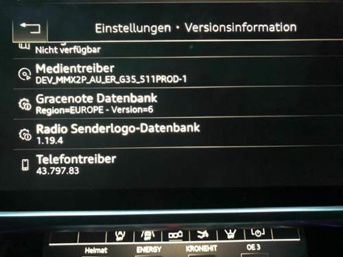

Seit dem Update vom MMI am Montag geht mein Wireless Carplay nicht mehr :-(! Wenn ich alles zurücksetze und neu verbinde klappt alles und es wird wireless carplay erkennt und ich kann akzeptieren usw, aber es vebindet nicht! Bluetooth und 5ghz WLAN (automatisch) sind verbunden ... was kann ich noch machen?
Ja hab ich selber codiert. Wenn 5ghz angezeigt und wireless carplay automatisch erkannt wird beim verbinden via bluetooth, müsste doch alles noch aktiv sein?!
Und der service-chef sagte, dass keine codierungen geändert wurden beim update
haha heute eingestiegen und dann gings plötzlich wieder, man muss glaub nur motzen :-P
Das Einzige, was jetzt anders ist, ist das das iPhone wirklich mit dem 5GHz WLAN verbunden ist und auch das Internet von da nimm, was ja nicht geht, da ich keine eigene SIM habe.
Ich muss noch hier im Forum nachlesen, wie man das mit dem iPhone einstellen kann, dass er dann trotzdem das Internet vom iPhone verwendet, obwohl er mit dem 5GHz WLAN verbunden ist.

Hab noch die alte Firmware auf dem MMI und bei mir nutzt er auch immer wieder das Internet von meiner SIM im MMI.
War also vor deinem Uptdate vielleicht auch schonmal so.
Finde ich generell nicht weiter schlimm aber gerade wenn ich mich im Ausland aufhalte wurde auf dem Handy Wifi Calling aktiv.
Hab das Wifi Calling im iPhone dann ausgeschalten, weil die Sprachqualität darunter leidet wenn sie per VoIP übers Wifi im MMI ins Internet durch Roaming und dann erst zum Netzbetreiber geschickt wird.
(Zu hohe Latenzzeiten).
Aber danke, dass du bestätigen konntest, dass die Codierung für WCP nach dem Update erhalten bleibt. Dann mache ich auch mal einen Termin beim Händler aus.

Datenverbindungen kann man ausschalten bzw. deaktivieren. Hat bei mir das Problem gelöst.
