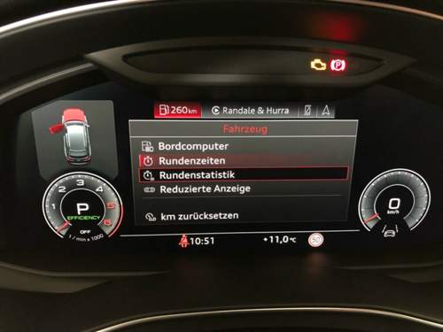

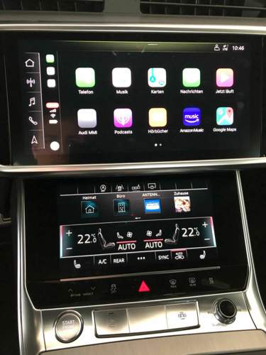

So, heute schnell folgendes codiert:
Apple Wireless CarPlay
Laptimer
Zeiger Inszenierung
Umstellung der Parkbremse
Grüße Scoty81

Laptimer / Rundenzeiten / Rundenzähler im Virtual Cockpit aktivieren
STG 17 (Schalttafel) auswählen
STG Codierung -> Funktion 10
Byte 1
Bit 3 aktivieren

Ist kein Geheimnis, steht auch schon eigentlich alles hier im Thread. Aber gerne nochmal:
Wireless CarPlay:
Anpassungskanäle im 5F:
-Fahrzeugkonfiguration-Apple_DIO_Wireless
-Fahrzeugkonfiguration-Google_GAL_Wireless (vermutlich Android Auto)
-Fahrzeugkonfiguration-wlan_5ghz_switch
Parkbremse:
STG 03 (Bremse) auswählen
STG Zugriffsberechtigung 40168 hinterlegen
STG Anpassung auswählen
Kanal Automatische Parkbremse auswählen
Wert auf aktiviert anpassen
