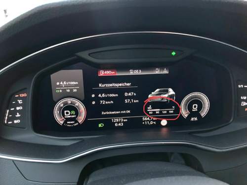

Öltemp im hud, gibts da schon was?
Gibt es die Öltemperatur überhaupt im Virtual Cockpit? Hab sie noch nicht gefunden.
Ja, du musst nur das VC (die Instrumente)klein stellen, während der Bordcomputer Ansicht
Kann man beim normalen Cockpit die Hintergrundbeleuchtung auch bei Tageslicht einschalten. So, wie es beim 4G war. Da war die Hintergrundbeleuchtung bei Licht auf Auto-Stellung immer an. Nur wenn der Lichtschalter auf aus war hat der 4G die Hintergrundbeleuchtung ausgeschaltet/gedimmt, um einen darauf hin zu weisen, dass man das Licht anmachen soll.
@smaugi schrieb am 9. April 2019 um 07:38:30 Uhr:
Dann sehe ich doch nur die Kühlmitteltemperatur rechts.
Ja aber head up wäre wichtig
@Audibitdi schrieb am 9. April 2019 um 10:36:17 Uhr:
Beim Vorgänger war es so, dass die Öltemperatur im Head-Up angezeigt wurde, wenn im Tacho der Laptimer ausgewählt war.
@scoty81 schrieb am 9. April 2019 um 07:43:36 Uhr:
Nein, das unter dem Auto ist die Öltemperatur, die Kühlmitteltemperatur ist die Balkenanzeige auf der linken Seite außerhalb des VC analog zum Tankfüllstand (was auf der rechten Seite ist)

Danke, wieder was gelernt 😁
