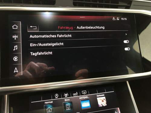

Hat schon jemand die Codierung im VCDS gefunden um das Menü zur Deaktivierung des Tagfahrlichts freizuschalten?
Geht das wirklich nur mit VCP?
@Scotty18 schrieb am 10. April 2019 um 12:53:50 Uhr:
eine OCF für Start stopp raus ist noch nicht bekannt in vcp oder ?
Mir ist weder zu OCF noch zu normaler Umcodierung für SSA was bekannt....
@scoty81 schrieb am 10. April 2019 um 14:19:24 Uhr:
Nein geht auch mit VCDS. Www.audi-coding.com
Da unter A4 B9 abschauen
Danke, hat auch funktioniert 🙂
