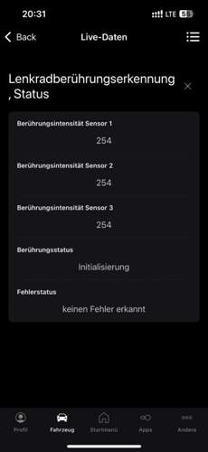

Einfache Möglichkeit, zu bestätigen, dass Klr funktioniert:
In 0019 -> Messwerte -> Lenkradberührungsstatus: Sie können den Echtzeitstatus des Berührungssensors sehen, z. B. wenn Sie links leicht berühren oder beide Seiten festhalten.
Wenn der Status richtig ist, funktionieren Klr und Codierung einwandfrei, das Problem liegt an einer anderen Codierung. Ich habe nur Klr in A5 geändert und es hat funktioniert. Damit ACA funktioniert, habe ich HC_point_of_intervention in early_setting_over_menu und HC variante in Hc_variante_2 geändert. [LO]_Capacitive_Steering_wheel muss nicht in 0013 installiert geändert werden. Es wurden nur 3 Optionen geändert, keine anderen Optionen.
Sieht bei mir so aus…
Was heißt das nun?
@spifri schrieb am 21. November 2024 um 06:39:12 Uhr:
Was heißt das nun?
Das heißt, das kein KLR verbaut ist. Die Aussage, dass jedes beheizbare Lenkrad KLR besitzt, ist schlichtweg falsch.
