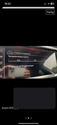

Stg. 13 - Anpassung - Prädiktive Tempolimitregelung auf aktiviert
Die Tempolimits werden dann nicht erst ab Punkt Schild übernommen, sondern bereits ein klein wenig vor den Schildern. Fahren ist dadurch sehr viel smoother.
Frage: Ist bei dir im Menu nur die Prädiktive Tempolimitregelung dazu gekommen oder auch die Regelung auf Straßenverlauf) Außerdem fehlt bei mir auch noch das Fahrprogramm (moderat, standard, sportlich) bei MLS3 sind die beiden Menus dazu gekommen.
Bei mir auch der Strassenverlauf.
Was bringt die einstellung Strassenverlauf ??

@oli_rs schrieb am 27. September 2023 um 10:28:25 Uhr:
Das Auto verringert z.B. vor einem Tempolimit die Geschwindigkeit um dann am Schild die angegebene Geschwindigkeit zu haben.
Der Prädiktive Straßenverlauf würde die Geschwindigkeit vor engen Kurven, Kreisverkehren usw. anpassen.

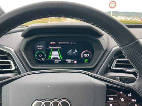

Moin,
Ihr müsst einfach nur folgendes im A5 programmieren:
Ea variant: ea_variant 2
Hc variant: hc_variant 2
Hc point of intervention: early via menu
Habe mir bei kufatec den prädiktiven ACC gekauft, dann mit OBD11 im Stg. A5 die beiden Einträge
Hc_Variante 2 und
Hc_point of intervention auf early over menu
umcodiert.
Adaptiver Fahrassistent inkl. Spurführung funktioniert jetzt perfekt inklusive Dreiecke!
EA habe ich nicht codiert, weil ohne kapazitives Lenkrad für mich zu riskant.
Möchte jetzt noch kap. Lenkrad nachrüsten, damit das lästige Wackeln am Lenkrad alle 12 sec. nicht mehr nötig ist. Dann würde ich natürlich auch EA codieren.

Im HUD erscheinen bei aktiver Spurführung links und rechts an den (virtuellen) Begrenzungslinien der Fahrbahn kleine Dreiecke. Man könnte es auch als nach innen gerichtete Pfeile interpretieren.

Gestern ist mein OBD11 dongle mit plus Plan angekommen und ich habe mich gleich mal an die Codierung des Travel Assist gemacht.
Ich bin nach @oli_rs Anleitung vorgegangen.
Im MMI sind auch der Notfallassistent und Spurführungsassistent hinzukommen.
Allerdings erscheinen die Dreiecke nicht (im Cockpit plus, HUD habe ich nicht) und der Wagen lenkt auch nicht eigenständig.
Muss ich noch mehr Codieren? Habe Assistenzpaket Plus, Navi Plus, Einparkhilfe vorne/hinten mit Kamera.

Was mir nur gerade auf der kurzen Testfahrt aufgefallen ist, er wird vor Kreisverkehren nicht mehr langsamer. Irgendwie scheint auch der MenüPunkt prädiktive Geschwindigkeit zu fehlen. Ist das bei Euch noch da?
.jpg
@MLS3 mir fehlt das Menü prädiktive Regelung wie auf deinen Fotos abgebildet.
Sind die Fotos von einem Q4 mit Advanced Paket ab Werk oder nach einer OBD11 Codierung?
