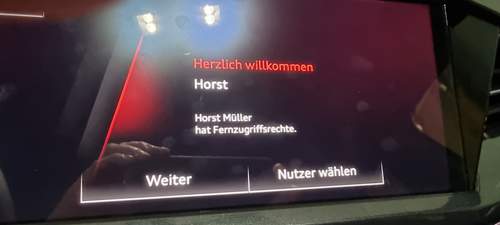

Kann mir bitte jemand sagen mit welcher Codierung bzw Anpassung ich diese Willkommensanzeige weg bekomme nach Start.
Wäre dankbar für ne Info
@hormue schrieb am 11. Dezember 2022 um 11:00:32 Uhr:
https://www.motor-talk.de/.../...-073434-obdeleven-jpg-i210522975.html
Danke betrifft aber nicht die Willkommensanzeige.... Muss man wohl mit leben verschwindet ja nach ein paar Sek nach Fahrt allein

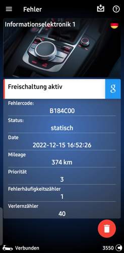

Hab jetzt genau diese Anpassung gemacht
Danach wieder rückgängig gemacht jetzt lässt sich folgender Fehler nicht mehr löschen
Kennt das jemand?

SFD Schutz vom Steuergerät wieder aktivieren…

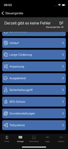

Kannst Du mir bitte sagen wie das mit OBD 11 geht?
Einfach wieder unter "SFD-Schutz" aktivieren. Danach lässt sich der Fehler wieder löschen.
2022-12-16-09-03
@tomsystems schrieb am 16. Dezember 2022 um 09:04:35 Uhr:
Vielen vielen dank hat geklappt

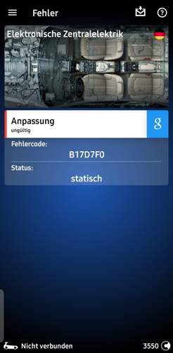

Mein zweites Problem
Fehler in der Elektronische Zentralelektrik Anpassung ungültig.
über App hatte ich angepasst Scadinavian DRLs, Third Brake Light when Trunk open, Auto Unlock after P.
wieder rückgängig gemacht.
Anpassung Head-Up-Display Bilddrehung auch rückgängig gemacht
Fehler lässt sich trotzdem nicht löschen
Hast Du da auch ne Abhilfe?
