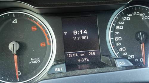

Hallo danke hat funktioniert!! Nur eine Frage nach dem codieren hab ich alles ausprobiert bei b1 und b2 übers Radio und jetzt hab ich beim tachodisplay die aktuellen Km die gefahren werden und das lässt sich nicht umstellen ?? Weiss jemand warum und wie ich das wieder beheben kann?? Bordcomputer würde nochmal neu codiert und trotzdem geht das nicht mehr weg???
Mfg
im CAR-Menü darf nur eine Option angehakt sein!

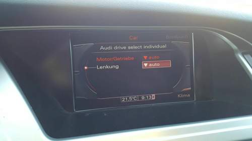

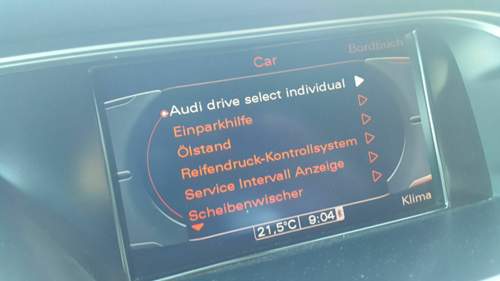

Kurze Frage zu Drive Select im B8/8K... hab mal seinerzeit das für Lenkung und Getriebe VCDSen lassen. Hab auch seit dem die Anzeige unter CAR beim MMI 3G High. Jedoch merk ich nix wenn da umgestellt wird. Vermute somit ich hab das Charisma Menü aktiv aber er macht nix!?!? Kommt bei euch wenn ihr umstellt ein Hinweis im FIS das was anderes aktiviert wurde oder nicht (bei mir nicht Farb FIS 2010). Umstellung funkt weiters nur mit Zündung an... oder mit laufenden Motor (aber nur bei FZ Stillstand)
Verhalten bei euch bzw Tipps wo ich die Codierungen prüfen kann ob ggf. Was fehlt wären Top. Danke.
falsch codiert 100% ^
und anzeige im FIS gibts im vor FL nicht
Okay danke. Dann ist FIS soweit klar. Ist VFL.
Hast du nen Tipp zu korrekter Codieranleitung, damit ich mich da mal selber reintigere... Danke. (Heißt die Modi sind sehr wohl deutlich unterscheidbar auf jeden Fall)
