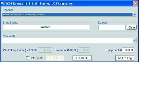

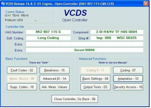

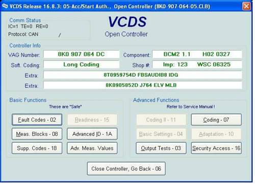

@robmale schrieb am 29. Juli 2017 um 14:14:24 Uhr:
wenn ich schreibe STG 05 meine ich auch 05 und nicht 09 🙂
STG 05 Start Stop BJ 2010 ich habe leider den Schalter deaktivert und nach dem VCDS Update auf 17 habe ich keine Code-Infos mehr dazu ...
also die Funktion Startstop habe ich schon längst auf memory codiert nur ich kann den Schalter nicht benutzen der ist im STG 05 gespeichert
Ok, ich wollte auf Nummer sicher gehen!
es kann sein dass die Taste über BCM läuft bzw angeschlossen ist dennoch wird diese über das STG 05 gesteuert und dort habe ich sie deaktiviert und jetzt in der bescheidenen VCDS Version 17 kein Logincode vorhanden und ich habe mir den leider nicht aufgeschrieben

@robmale schrieb am 1. August 2017 um 21:12:49 Uhr:
Die alten Labeldateien werden doch beim Update soviel ich weiß nur umbenannt, schau doch mal ob du die noch findest und zu deinem STG05 einen Eintrag bezüglich Login Code findest, da sollte der dann doch noch vorhanden sein.

@quattrofever schrieb am 7. August 2017 um 15:08:11 Uhr:
Hmmm, Mist,...., ich habe mein VCDS nicht zur Hand, sonst hätte ich da auch noch einmal suchen können. Die blöde Nummer muss doch aber irgendjemand der gerade da mal was gemacht hat im Kopf haben?!
