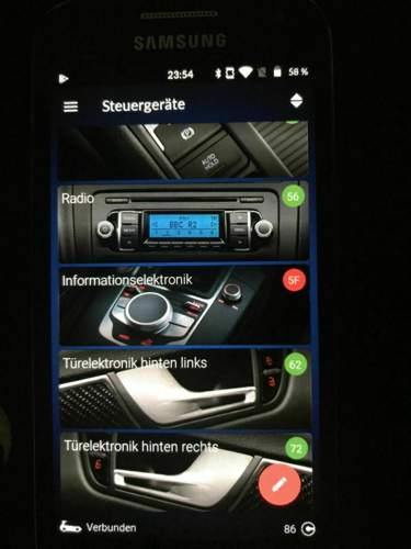

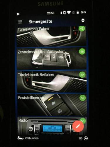

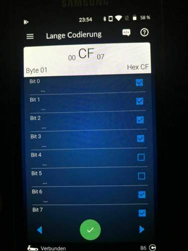

Kann mir jemand sagen welchen Byte/Bit ich im Datenbus codieren muss um das PDC Steuergerät zu aktivieren?
Eingebaut ist es, jedoch finde ich keinen Hinweis hierzu es ohne VCDS zu bewältigen.
Ich benutze einen OBDEleven, womit ich auch die Lange Codierung benutzen kann.
Im "Diagnoseinterface für Datenbus" gibt es ja nur 3 Bytes (00, CF und 07), welcher von denen ist denn für das PDC Steuergerät
Du musst im Steuergerät 19 (Diagnoseinterface / Gateway) in der Verbauliste das STG 10 hinzufügen.
Hast du dafür vielleicht die Long Codierung parat?
Ich finde in der OBDEleven App im Steuergerät 19 leider keine direkte Bezeichnung für eine Verbauliste.
Müsste ja irgendein bestimmter Byte/Bit Wert sein den man mit 0->1 setzen müsste, oder?
Ich habe mal einige Screens aus der App abfotografiert... sorry sind keine Screenshots geworden, da es nur mein S4 Mini Diagnose Smartphone ist 😉
