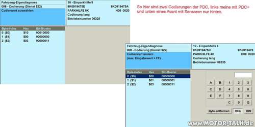

Kann man das APS codieren, wenn man NUR hinten PDC hat? Zeigt er dann vllt. nur hinten halt grafisch an???
Hab hier noch ein altes Bild gefunden, ob jemand dazu schon was neues weiß???
LG
Pdc
Geht leider nicht außer man hat ein Vorseriensteuergerät nur die bekommt man leider nicht mehr zu kaufen.

HI!
Was genau ist ein Vorseriensteuergerät? Meinst eins aus den ersten 8K's???
