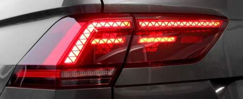

@hadez16
du meinst so:
"ENG141647-ENG116593-Außenlicht_Front-Tagfahrlicht-Dauerfahrlicht aktiviert zusaetzlich Standlicht" auf den Wert "aktiv" ändern.
aber dann brennen doch alle Segmente wie auf dem Bild von @Matze891 ?
könnest du bitte die Codierung genau posten?
Dankeschön:)
Äh ja, dann brennt alles, wie beim normalen Rücklicht.
Aber probiers mal so wie er beschreibt.

so: Den Anpassungskanal "ENG141647-ENG116593-Außenlicht_Front-Tagfahrlicht-Dauerfahrlicht aktiviert zusaetzlich Standlicht" auf den Wert "aktiv" ändern.
ich meine weil du schreibst Dauerlicht deaktiviert?
ich kenne mich nicht mehr aus?
Ich spreche von einem Highline Modell 2017 mit den gleichen besagten Rücklichter.:
Genau, ich habe diese Anpassung „unberührt“ gelassen, - also Original bei mir deaktiviert.
Dann passieren wie im vorherigen Beitrag keine Nachteile
An deiner Stelle langsam antasten, eine Sache ändern und hinten schauen gehen, welche Beleuchtung bei weiterhin „Zündung an“ (muss ja eh bei Codierung bleiben) verändert. Ich erinnere mich, dass alle Änderungen live ohne STG-neustart erfolgt sind.

es brennt keine KZL oder am Schalter die grüne Leuchte noch wird etwas gedimmt
entspricht das " unberührt" belassen, also Orginal deaktiviert
dann würde ich so codieren wie das angehängte Bild und nicht nur die zwei waagrechten Balken
Rücklicht bei TFL

Ich sagte: Codiere jede Anpassung einzeln und überprüfe hinten, welche LED bei Zündung ein am Tag leuchtet, dann kannst ja selber dir deine zwei gewünschte LED-Punkte (deine zwei waagerechten Balken) raussuchen und nur diese aktiv lassen und die anderen auf original zurücksetzen. Es sind je Rücklicht 4 anpassbare LED-Punkte…

außerdem hab ich doch drauf hingewiesen das auch das ganze Rücklicht, so wie auf dem Bild ganz gut ausschaut.
