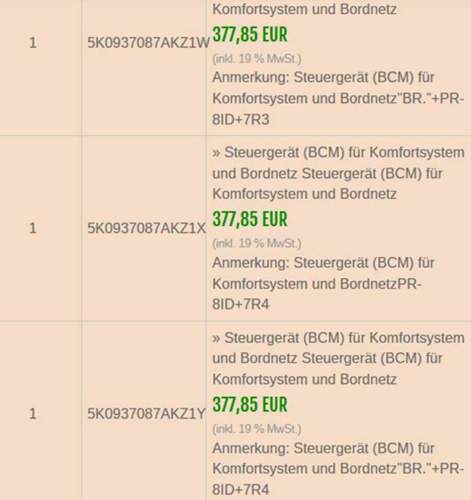

Wie funktioniert das dann mit den "vor-parametrisierten" Steuergeräten von Kufatec, K-Electronic usw. - da ist kein Aufheben des Komponentenschutzes durch eine VW-Werkstatt erforderlich.
vor-parametrisiert sind alle... auch wenn du es bei vw als Ersatzteil bestellst
Das ist mir neu
nur mal auf die schnelle ein beispiel
12
Ich habe beim Audi A1 GB meiner Frau eine Rückfahrkamera von K-Electronic eingebaut, kein Komponentenschutz vorhanden. Welche Steuergeräte haben denn überhaupt einen Komponentenschutz?
Wenn ich z.B. Auf Ein aktives RDKS aufrüsten möchte, kann ich ein Neues RDKS-Steuergerät kaufen und selbst installieren (mit VCDS) oder benötige hier auch eine VW-Werkstatt (für den Komponentenschutz)?
sollen wir nun alle Stg mit KoSchu auflisten ?
Fragt doch was du brauchst. Das aktive RDKS hat kein KoSchu.
Aber warum kaufst du nicht einfach ein gebrauchtes und fertig, dann muss max nur noch der richtige Datensatz drauf und fertig. Wenn du es aus gleichen Fahrzeug kauft, wo es rein soll, brauchst du nichts machen
Liste wäre schon interessant, falls vorhanden...
RDKS hat also kein KS.
Vielen Dank für die Infos.

@Golfi30 schrieb am 24. November 2019 um 19:11:11 Uhr:
@mika85 schrieb am 24. November 2019 um 18:31:12 Uhr:
Das ist mir neu
kompo muss immer runter beim BCM (Bordnetz)
Datensätze sind von VW aus bei neu bestellten Stg nicht drauf; HW technisch können sie die ein oder andere Funktion ; wie z.b. LED ; Sitzheizung etc.(daher wie mika oben aufgeführt hat die endungen hinter der TN)
Parameter Daten werden am Ende aber über SVM geschrieben
im/am Beispiel Tiguan gibts aber noch nicht so viel mit parametrierungen im BCM
schlimmer sind die neuen modelle, wo u.a. die Stg Teilenummern Konzernübergreifend verbaut werden
Bsp. A6 7K BCM ist u.a. von Porsche bis A8 etc im Einsatz und wird mittels Parameter auf das Fahrzeug konfiguriert
es gibt auch den "hinterweg" das stg auf dem Tisch zu parametrieren, wird aber ein normaler anwender nicht hinbekommen- schon gar nicht mit vcds
