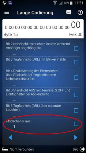

@FruechtTee schrieb am 10. Mai 2019 um 10:47:22 Uhr:
- Gelbe LED Signalisierung auf DrivingMode Schalter in Mittelkonsole ausschalten
Die wahrscheinlich dümmste Frage der Welt. 😁
Warum möchte man diese LED ausschalten?
EDIT: bit 7 in Byte 15 STG 09 beim Tiguan II ist sogar in OBDeleven entsprechend gelabelt (Bild). Bin jetzt erst darauf gestoßen. 😮
1
Führt zum teil zum nicht funktionieren des modernen Schalters...
Weil mich die LED stört ;-)
Wenn man im dunklen fährt leuchtet das Auto sonst wie auf ner Kirmis... überall ne Lampe.
Aber das was @mika85 schon sagte habe ich mittlerweile auch gelesen, daher fällt diese Codierung raus.
Kann man am Dreh-Schalter nicht einfach unten die Stromzufuhr für die Beleuchtung abziehen? Dann sollte es doch (weil nicht umcodiert) funktionieren aber nicht leuchten
Gibt ein Fehlercode.
Eher unwahrscheinlich
