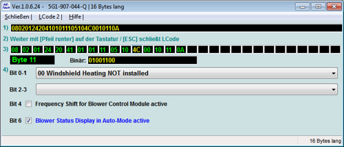

Was mir auch nicht klar ist, ich wollte die Gebläsestufe anzeigen lassen, hab aber keine Möglichkeit im Klimasteuergerät auf Byte 11 das Bit 6 zu aktivieren. Bei mir gibt's da nur Bit2. Was mach ich falsch?
Für die Anpassung des Zündwarntons ist kein Login notwendig. Sollte sich das bei MJ2019 geändert haben, wird er vermutlich 47115 sein.
Zur Klima. Nur weil ein Bit nicht beschriftet ist, heißt es noch lange nicht, dass es das nicht gibt. Ausnahmslos jedes Byte besteht aus 8 Bit. Hierzu also bitte belesen.
Klima sollte belabelt sein?
Ich hab die Screenshots noch auf dem Surface, ich lade nachher mal den vom Klima STG hoch. Ich habe da wirklich nur 2 Bits im Byte. 8Bit=1Byte, das ist mir beruflich bedingt klar. Ich dachte nur, dass einzelne evtl. ausgeblendet werden können.

@bigg0r schrieb am 17. Februar 2019 um 10:03:41 Uhr:
Mit was genau versuchst Du zu codieren?
Angehängt der screenshot meines STG08 Byte11. Und der ist schon 2 Jahre alt, kann sein dass mit der aktuellsten VCDS SW noch mehr beschriftet ist, habe das Kabel schon länger nicht mehr drangehängt.
STG08_Byte11
In dem Fall vom Screenshots arbeitet man im Feld von "Binär" wo die bits sind. Von rechts nach links von 0 angefangen. Das bedeutet im konkreten Fall Bit 2, 3 und 6 sind aktiv.
0 = inaktiv
1 = aktiv
Dies im Fall wo nichts belabelt ist.
