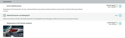

Kann man bei den normalen LED Frontscheinwerfern (Active Lighting system) die Matrix Beleuchtung aktivieren bzw nachcodieren? Oder was sind für Vorraussetzungen notwendig?
@Jonny1512 schrieb am 5. Mai 2018 um 12:56:49 Uhr:
Nein
Andere Scheinwerfer (mit anderer Verkabelung), andere Steuerelektronik
Was heisst denn "normale LED Scheinwerfer" ? Kommt das nicht aufs Modelljahr an? Ich dachte der Tiguan ist neuerdings auch mit LED High überbestückt, nein?
Nein, es gibt neben Halogen die Basic LED (mit LA), die haben den Leuchtpunkt fürs TFL in der Mitte und die Mid LEDs (mit DLA), das sind die mit der "Augenbraue"
Edit: Hier ein Beitrag mit Bildern der 3 möglichen Scheinwerfertypen
Edit 2: Beim CL sind Halogen SW Serie, Basic LED kosten 985€ und Mid LED kosten 1680€ Aufpreis. Beim HL sind Basic LEDs Serie, die Mid LEDs kosten 695€ Aufpreis

Sorry, wenn ich da vielleicht etwas blöd frage aber: soll das heißen wenn man die MID-SW hat, hat man auch Matrix-Licht? Und gibt es nur 2 LED Ausführungen nämlich Basic und Mid und keine High-Ausführung? Bzw. kann man den Mid-SW das Matrix-Licht "beibringen" oder welche Vorraussetzungen müssen erfüllt sein. Ich habe nämlich einen Highline Bj 04/2018 mit so ziemlich allem was angeboten wurde. Wäre schön, wenn mir das jemand kurz erklären könnte ohne gleich los zu schimpfen. 😕
Moin;
scheint aber beim AllSpace anders zu sein.
Bei der CL Ausführung gibt es als Option nur das Active Lighting System.
