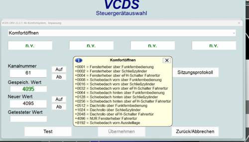

@GSTACHI schrieb am 1. November 2022 um 19:17:17 Uhr:
Servus in die Runde,Zum Thema Komfortöffnen mit FB und Pano Dach:
Aktuell öffnet bei mir das Dach nur auf Kippposition wenn ich mit dem Schlüssel die Fenster öffne.
Ich habe auf steme gesehen, dass man bei einem Audi A3 8V oder bei einem Golf 7 das Dach so um programmieren kann, dass das Dach ganz öffnet.
Nur mit der angegebenen Anleitung komme ich beim A6 nicht weiter. Hat jemand von euch Erfahrung?
Ich grabe das noch mal aus, weil ich eben sowieso an meinem Dicken war mit dem VCDS.
Steuergerät , Anpassungskanal 61 auslesen und Wert notieren. Wenn dieser größer ist als 8192, dann vom gegebenen Wert 8192 abziehen und diesen neuen Wert eingeben.
Beispiel bei mir:
Vorhandener Wert 12287
Minus 8192
Neuer Wert 4095
Das Panoramadach öffnet jetzt bei Langdruck ganz und alles andere funktioniert wie vorher.
Erläuterungen im Bild.
Du hast das geschrieben:
@alco-Tech schrieb am 2. November 2022 um 20:11:15 Uhr:
Teste mal das hier:Steuergerät 46, Anpassungskanal 61, den Wert 8192
und da hat
@GSTACHIeben 8192 eingetragen.
Das passiert immer wieder, nicht jeder ist mit dieser Bit-Logik vertraut. Deswegen erkläre ich das gerne so, dass es auch sicher verstanden wird.
