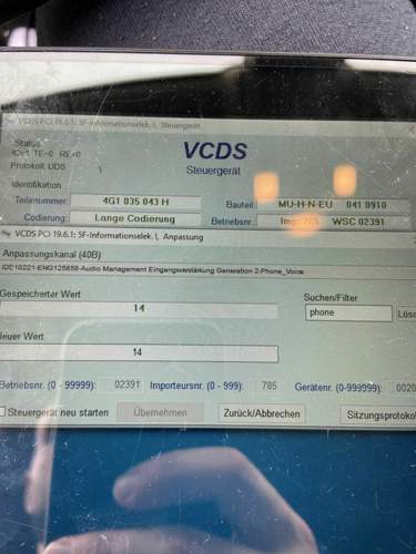

@4f4f4f schrieb am 14. Mai 2020 um 19:42:17 Uhr:
Da den anderen Thread kaum jemand finden wird, möchte ich eine Codierung zur Vollständigkeit nochmals hier einstellen:
Einstellung der Eingangsverstärkung
Beim vFL war es noch über das green menu machbar, beim FL läuft‘s über die Anpassung.
Stg 5F - Anpassung - „Eingangsverstärkung“ (so ists bei VCP belabelt)
Die Werte lassen sich für unterschiedliche Quellen auf -14 bis + 14 einstellen. Standard: 0
Zur Anhebung der Telefonlautstärke (war mir selbst mit einer eingestellten Lautstärke von 34 zu leise) „Phone Voice“ und „HFP“ nach belieben einstellen. Ich hab beides auf +14 laufen.
Lässt sich selbstredend für die anderen Quellen wie BT, Radio etc wie o.g. einstellen.

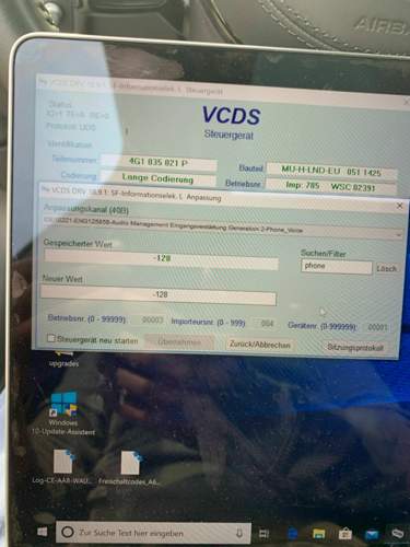

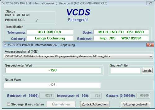

Hat das mal jemand gemacht? bei mir stehen die werte nämlich nicht auf 0 sondern auf -128! oder bin ich an der falschen Stelle?
Phonevoice

Wie oben beschrieben, ist ja auch mein Beitrag, den Du zitiert hast.
Der Kanal müsste passen.
Bei mir war überall eine 0 hinterlegt.
Aktuellen Wert merken, neuen Wert eingeben, testen und wenns nicht passt, eimfach zurücksetzen

genau das problem hab ich nämlich auch. berichte mal, was er bei deinem kanal anzeigt. bei mir mit +14, also dann -114, war kein unterschied. die -128 gegen eine 14 zu ersetzen hab ich noch probiert.
Nicht +14 sondern absolut 14!
Also in deinem Fall 14 statt -128...
Also bei mir steht dort auch -128
Hier bitte...
Bei mir steht 14 drin und es ist auch lauter als vorher...
Probiert es doch einfach aus.
Gebt bei neuer Neuer Wert 14 ein.
Wenn’s nicht funzt kannst du wieder -128 eingeben.
