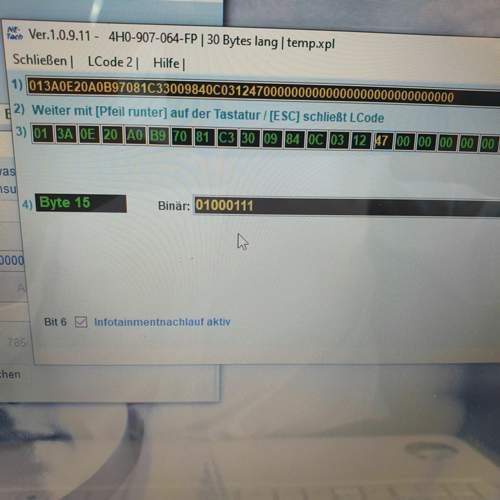

"Wenn die Zündung an ist piept es wenn die Tür geöffnet wird"
Wieso funktioniert die binär codierung nicht, aber wenn man 4F eingibt und die binär Codierung gleich bleiben funktioniert es?
Gruss
20200504
Ich musste bei mir mit Tab weitergehen in Vcds bis er den wert übernommen hat oder direkt den Hex Wert eingeben
