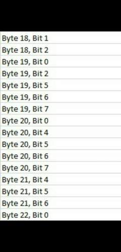

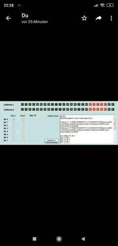

Habe mit dem Codierungsvergleichstool jetzt rausgefunden, dass es diverse Unterschiede im 5F von gestern zu heute gibt, die ich aber nicht vorgenommen habe.
Ich werde die Tage mal mit einem VCDS Profi aus der Nähe Mal drauf schauen. Notfalls dann eben wie ihr schon sagt ab zum Freundlichen.
In allen Fällen sind die Bits jetzt deaktiviert im Gegensatz zu gestern.

Sowas macht ein Chinadongle gerne mal. Bestes Beispiel hier... sollte man sich mal in die Lesezeichen setzen, für den nächsten der mit soeinem Ding um die Ecke kommt...
Hier wurde mal geschrieben, dass beim SVM Abgleich keine APKs geändert werden. Ich weiß nicht, ob das stimmt. Wenn das aber stimmt, dann bringt dich das auch nicht viel weiter.
Kommt auf die GFS an. Wenn das Steuergerät neu angelernt wird, kommt alles drauf wie ab Werk, Codierung, Anpassung, Parameter...

Komischerweise war die Codierung heute wieder korrekt ohne das was gemacht wurde.
Sehr merkwürdig.
Naja ich werde Montag Mal zu Audi gehen.
Vllt hat er beim einlesen wieder die alte rein geschrieben. What ever, schmeiß das ding Weg und fahr zu Audi...
