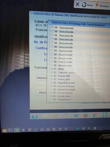

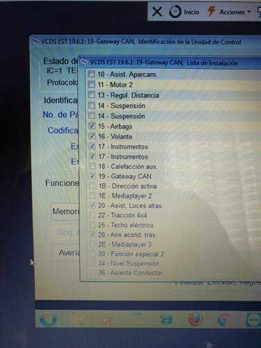

ja ..... zwei Einheiten 17 ... und zwei Einheiten 03 in der Installationsliste. Ich habe es in drei Autos a6 c7 gesehen ..... manchmal Ausfälle ....... warum passiert das?
20200128
2
Habe ich auch. Funktioniert aber alles. Fehlerspeicher ist sauber.
Ist ein bug von VCDS. Ist schon lange so

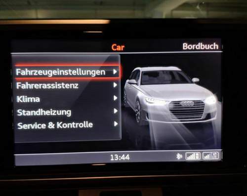

Hi Leute,
ich bräuchte dringend Hilfe. Ich habe heute folgende Codierungen durchgeführt:

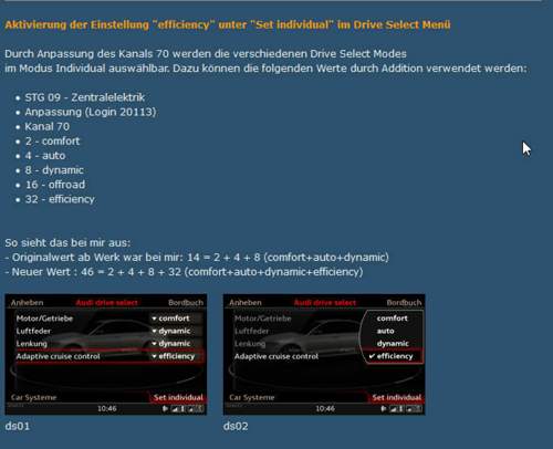

- Start/Stop Wert auf 80 gesetzt zur Deaktivierung und Invertierung des Knopfes
- efficiency unter Individual im Drive Select durch Änderung des Wertes von 14 auf 46
- Fußraumbeleuchtung Ambiente durch ANpassungskanäle im STG5F
Danach hatte ich das Phänomen, dass es mir bei car die Drive Select Modi nicht mehr angezeigt hat. Er zeigt direkt die Car Settings. Zwischenzeitlich hat es dort garnix mehr angezeigt.
Also habe ich Start/Stop und efficiency auf die alten Werte gesetzt --> keine Änderung.
Aktuell sieht "car" bei mir aus wie auf dem Bild im Anhang.
Die Anpassungskanäle bei Ambiente konnte ich teilweise nicht mehr zurück setzen. Da wurden die Werte teilweise nicht akzeptiert.
Ich hoffe ihr könnt mir helfen mein Drive Select wieder zu bekommen.
Fahrzeug ist ein A6 4G Competition EZ 2015 (FL)

Schon ein MMI reset gemacht?
@arnoe1980 schrieb am 28. Februar 2020 um 14:36:46 Uhr:
Ja mehrfach.
Können die angehängten Anpassungen dafür verantwortlich sein, dass er es jetzt nicht mehr anzeigt?
