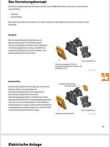

Ich will nicht unbedingt ein Thema eröffnen, aber weiß jemand wo das Gateway im Polo sitzt? Ich hoffe einer der Codierungsprofis weiß das vielleicht =D
Seit es Gateways gibt sitzen die eigentlich immer unter/hinter der Lenksäule...also bremspedal aufwärts

Da hatte ich ursprünglich gesucht, entweder bin ich blind oder übersehe es konsequent. Ich bin dann mal den Kabeln vom OBD2 Port gefolgt, jedoch laufen die in einen Größeren "Baum" und dann hinter das Infotainment System
Ich habe noch keinem Gateway im Polo 6 in die Augen geblickt...kann auch sein, dass sie es hinters Handschuhfach verfrachtet haben.....
Abend
Was allgemein als Gateway bezeichnet wird ist im eigentlichen das BCM (Body Control Modul), welches sich fahrerseitig hinter der Schalttafel befindet.
Ähm nein? Gateway ist Gateway und BCM ist BCM
Hallo , hier bist du etwas auf dem falschen Pfad - es ist so wie Mirko.F bereits erläutert hat . 😉
Das BCM steuert elektrische Verbraucher und andere Funktionen , verarbeitet Daten der Bussysteme und dient u.a. auch als Gateway für Diagnosedienste.

Sorry, habe mich falsch ausgedrückt! Meine Schuld...
Korrekt muss es natürlich heißen:
Das Gateway (J533) ist im BCM (J519) integriert. (Bautechnisch das selbe Bauteil)
Dieses befindet sich mit im Relais- und Sicherungshalter fahrerseitig hinter der Schalttafel.
Das ist so schon korrekt gewesen , die Steuergeräte/ Funktionen sind prakt. bei allen Herstellern zusammengefasst und werden immer gemeinsam betrachtet/benannt.
Danke für die Hilfe, ich schaue mal morgen nochmal nach, ich kenne das nur von der Arbeit das BCM und Gateway zwei verschiedene Geräte sind, aber im Test Use Case hat das ja auch andere gründe... Es sollten dann aber alle CAN Busse am BCM anlaufen, richtig ?
Oha 😰
Sowohl hadez16 als auch Mariolix und ich haben recht.
Hab noch einmal genauer geschaut und es gibt einen Unterschied zwischen Schalter und DSG!
Beim Schalter Gateway im BCM integriert.
Beim DSG ist das Gateway extern (separates SG)
Es hängt also vom Antriebskonzept ab, wonach man suchen muss (das externe Gateway sitzt aber ebenfalls am Sicherungshalter)
Man lernt nie aus 🙂
Da kann ich nur zustimmen - diese Konstellation war mir so auch noch nicht bekannt . 😕
Noch einen schönen Abend an die Runde.
Räusper.
Waddd???
Nach kurzer Durchsicht von Diagnosedaten...
Ob DSG oder nicht macht schon einen Unterschied bei der Identifikation des Gateways...
Aber warum sollte man es im BCM integrieren?!
Wenn das wirklich so ist, ist das auch für mich völlig neu.
In allen anderen Foren hast du Recht, ohne Frage...
Im Normalfall ist es ja auch so, das Gateway und BCM getrennt sind.
Beim Polo ist es etwas anders.
Hier noch mal der Auszug aus der SSP 571 (hatte es damals nur überflogen, daher das gefährliche Halbwissen...sorry dafür!)
