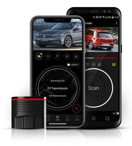

@domihls schrieb am 22. Oktober 2020 um 06:05:21 Uhr:
Die Adapter funktionieren alle mit Apple (Meines Wissens nach). Auf Applegeräten werden aber nicht alle Funktionen unterstützt. Ist auf der Website aber ausreichend erklärt.
Ganz wichtig: Nur die Neuen! Meiner z.B. kann unterstützt kein Apple, das wurde erst später hinzugefügt. Bei Neukauf sollte das aber recht eindeutig sein.

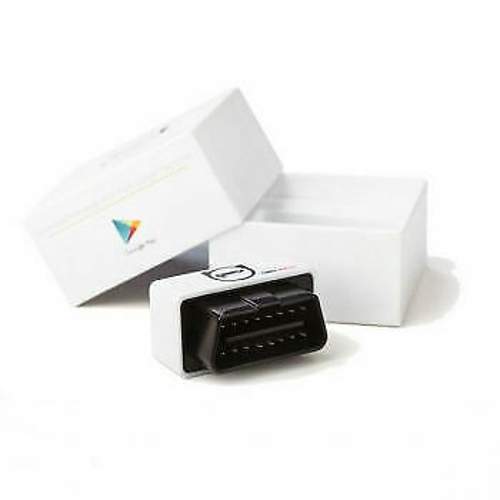

@unleashed4790 schrieb am 22. Oktober 2020 um 07:11:02 Uhr:
Ich habe diesen geht das mit ios auch oder muss ich einen anderen kaufen
Für iOS brauchst Du den „NextGen“.
@UFR320 schrieb am 22. Oktober 2020 um 13:38:09 Uhr:
Danke dir und kann man mit ios genau wie bei Android codieren oder ist man dort eingeschränkt?
Deine Antwort ist auf der Herstellerseite zu finden: iOS ist leicht eingeschränkt bzw. es fehlen derzeit noch fünf Funktionen. Den weißen, den du hast, hab ich auch. Das ist der alte und damit dürfte es nicht funktionieren.
Hm schade ok danke
