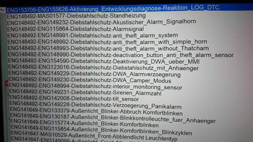

Ich hatte versucht den Quittierungston beim Ab- und Aufschliesen zu codieren, krieg es aber nicht hin, fehlt mir etwas?
Ich habe dazu im Steuergerät 09 unter Anpassung folgende Punkte aktiviert:
• Rückmeldungssignale-Akustische Rückmeldung entriegeln
• Rückmeldungssignale-Akustische Rückmeldung verriegeln
• Rückmeldungssignale-Menuesteuerung akustische Rückmeldung
• Rückmeldungssignale-Akustische Rückmeldung global
VCDS Version: DRV 19.6.2.1 HEX-V2
Diebstahlwarnanlage verbaut?
Wenn Ja, Menüpunkt auch angehakt?
Danke für den Hinweis, ja Diebstahlwarnanlage verbaut.
Aber welchen Menüpunkt meinst Du genau, da gibt es einige?
Dsc
Ich meine damit den Menüpunkt in deinem Car-Menü, "Öffnen & Schließen"
Hey, Danke!
Ja das war es, ich glaub das war zu einfach für mich!
