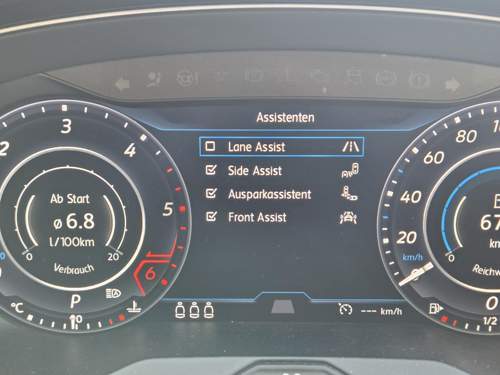

Passat b8 Alltrack Bj2016 Modell 2017
Guten Abend !
Eventuell kann mir jemand helfen bitte ?
Ich kann beim fahren mit Tempomat die km/h nur um 10er Schritte erhöhen...nicht um 1er Schritte. Das finde ich etwas nervig und würde das gern ändern.

Danke für Deine Antwort !

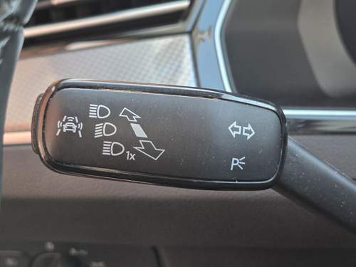

RES+ oder - habe ich nicht drauf zu stehen und am linken Lenkstockhebel (Taster außen) kann ich nur bestimmte Sachen anzeigen lassen im Tacho zb Funktion Lane Assi on/off, Side Assi on/off usw (Bild1)
Es geht aber tatsächlich über die "RES" und "SET" die 1 km/h Schritte zu erhöhen.
(siehe Bilder)
Wahrscheinlich meintest Du es auch so mit +1 und-1 ?! 🙄

Bild laut BA
Lenkstockhebel links

Auf dem Lenkrad

Teste mal Res und Set.
@René.22 schrieb am 27. März 2025 um 13:53:20 Uhr:
@derSentinel schrieb am 27. März 2025 um 12:55:14 Uhr:
(siehe Bilder)
Ja habe ich... das funktioniert 🙂
Danke
