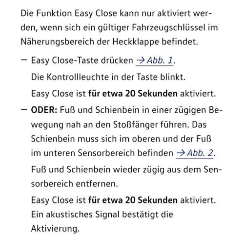

@garfield126
Was "Close" heißt weiß ich.
Die zweite Taste heißt Easy-Close Taste.
Daher bisherige Annahme:
(Easy) Open -> Fuß
(Easy) Close -> (nur) Zweite Taste
Mir war nicht klar, dass beim Passat der untere Sensor ebenfalls zum Schließen verwendet werden kann.
Geht also beides beim Passat (siehe Bild).

Also ich werde das mal kodieren und dann schauen, ob man mit Fusstritt nicht nur den Kofferraum schließen, sondern auch das Fahrzeug verriegelb kann. Daneben wäre interessant ob man den Schalter nachrüsten kann. Wie ich oben verlinkt habe gibt es ja den Schalter zu kaufen, aber ob der passt und die Kabel dafür da sind ...
Das Fahrzeug wird nicht verriegeln...egal was codiert wird.
Man könnte aber mit offenen Kofferraum beim Schließen der Fahrertür diese übers kessy verriegeln und sobald der Kofferraum dann zu ist, ist alles verriegelt.
Das hatte Garfield ja schon gemeint. Kofferraum öffnen, aussteigen, Auto verriegeln und am Ende nur noch den Kofferraum schließen.
