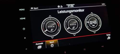

@8SoA6 schrieb am 17. Januar 2024 um 16:54:44 Uhr:
Also ich habe ihn im Arteon aus 22 mit MIB3 DP.
bitte R erwähnen 😉
@VaWi
Schau ich gern wie der aktuelle Stand ist und reiche es nach.
Tut aber eiegntlich nichts zur Sache.
@garfield126
Auch das tut nichts zur Sache.
Beim R ist es eben Werks seitig frei geschalten und bei den anderen sollte es frei zu schalten gehen.
So weit mir bekannt müsste es beim Alltrack auch Werks seitig schon frei sein.
War auch beim B8 bei mir vorher so mit MIB 2 bzw dann 2.5 Werks seitig nicht vorhanden per Codierung dann frei geschalten.
es macht schon sinn zu schreiben, in welchem modell und ob "original"...
@8SoA6
Danke Dir.
Das könnte schon was mit der SW zutun haben.
Mir war bis dato nicht bekannt, dass jemand die Performance Funktion im MIB3 ab Werk oder freigeschaltet hat.
Der Vollständigkeithalber.
Wie gesagt ich gehe davon aus das es bei den die es nicht haben codiert werden kann
Wenn ich die Tage etwas Zeit habe spiele ich mal im 5F ein bisschen rum. Hatte dort auf die schnelle nix passendes gefunden. Da der Wagen Vollausstattung (ausgenommen HUD) inklusive allem R-Line Krams hat, finde ich es etwas seltsam das es nicht von Werk aus vorhanden bzw aktiviert ist. Kann mir nicht vorstellen das es unterschiedliche Firmware mit speziellen Funktionen gibt. Wenn das im R vorhanden ist müsste es bei mir doch auch zu codieren sein? Das R Tacho lässt sich ja auch anzeigen.
Denke auch das es wie auch schon beim VFL war einfach zu codieren ist. Hatte mir da auch den leistungsmonitor und den offroadmodus frei geschalten.
Beim VFL war der Performance Monitor nur dann "einfach zu codieren", wenn der entsprechende FEC freigeschaltet war, d.h. ab Werk. über den VW Server oder in einem gehackten Infotainment.
Offroad war immer nur Codierung.
@8SoA6
Danke !
@wk205 schrieb am 18. Januar 2024 um 07:00:46 Uhr:
Genauso ist es.
Danke für den Hinweis. Also doch nicht möglich bzw nur sehr umständlich. Jedenfalls wenn es aktuell überhaupt eine Möglichkeit gibt das MIB3 zu patchen.
Für mich macht der Aufwand keinen Sinn da außer dem Performance Monitor alles vorhanden ist. Schade ...
Wie gesagt bei mir ging es damals einfach zu codieren.
Wäre mal Intressant ob das heute auch noch so geht.
@8SoA6 schrieb am 18. Januar 2024 um 18:26:20 Uhr:
Kann eigentlich nicht sein. Performance Monitor im vFL war dem R-Line vorbehalten und ist beim vFL zu 110% FEC. Klar konnte man es im 5F codieren. Es erscheint nur nix. Vielleicht bei einer gehackten Unit, aber kein 0815 Passat B8 mit original Hardware.
@Lightningman schrieb am 18. Januar 2024 um 18:44:24 Uhr:
Hm will es jetzt auch nicht weiter ausweiten, meinst es war ab Werk frei?
Meiner war ein Rline, bin mir fast sicher das ich es frei schalten musste, aber zu 100% kann ich es aktuell nicht mehr sagen. Die Hardware war anfangs zumindestens noch orginal, MIB 2.
Im Golf mit MIB2 wars ans u.A. DCC ab Werk gekoppelt (warum auch immer). Mein ganz altes Sondermodell "Allstar" mit 110kw TDI DSG und DCC hatte das.
Funfact: Sportmenü war laut APKs aus. Scheint also den APK komplett zu ignorieren und nur auf den FeC zu schauen
