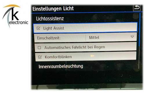

Kufatec bietet jetzt auch nen Codier-Dongel zur Freischaltung des Fernlicht-Assistenten für den Golf 8 an, beim Passat wurde in der Beschreibung „nur bis MJ2019“ entfernt. Somit habe ich mir heute mal so einen für meinen Passat MJ2020 bestellt, da ich vergessen hatte, das Häkchen bei der Bestellung zu setzen.
Gibt es etwas, was ich beim Einsatz des Dongels beachten muss? Kann was schiefgehen?
Vielen Dank im Voraus für eure Antworten!Ich habe auch schon überlegt den zu kaufen. Ich habe sogar beim Support angefragt, ob dieser auch beim Passat FL 2020 funktioniert.
Lt. Support sollte es keine Probleme geben.„ Bei diesem Dongel lassen sich die Codierungen nur mit dem Dongel nicht rückgängig machen.
Soweit ist der Dongel passend zu der FGN.“Bitte berichte dann doch mal ob alles ordnungsgemäß funktioniert hat.
Was mich ärgert ist, dass man mit dem Dongle die Codierung nicht rückgängig machen kann.
Da kam als Antwort:
„Von unserer Seite ist nur die Aktivierung des Fernlichtassistent vorgesehen . Eine Deaktivierung führen wir nicht durch.“

Ergebnis: Funktioniert astrein 😎
Direkt gestern Abend noch auf Landstraßen der Umgebung getestet, bin mit dem Ergebnis sehr zufrieden.
Cool, danke für die Info. @derRadi
Das ganze lässt sich jetzt auch im Fahrzeug Menü Ein- und Ausschalten?
Bleibt das ganze permanent aktiv oder muss der FLA nach jeden Fahrzeug Start erneut aktiviert werden?

Aktivierung erfolgt wie man üblicherweise das Fernlicht einschaltet, also Blinkerhebel nach vorn drücken. Dann sieht man im Cockpit das Fernlicht-Symbol, aber mit nem „A“ für Automatik. Nochmal Drücken aktiviert Dauerfernlicht, Blinkerhebel zu sich ranziehen deaktiviert alles.

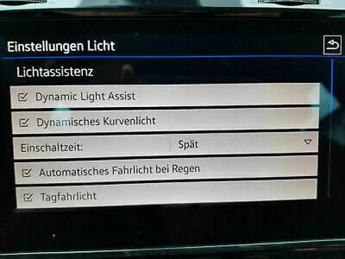

Es sollte im MIB3 Einstellungs-Menü (Assistenten Einstellungen) unter Car, den Punkt (Dynamik) Light Assist geben.
Siehe Bilder.
Dort kann man den FLA deaktivieren.
Würdest du das bitte nochmal prüfen?
Gab es bei Dir nun irgendwelche Nebenerscheinungen bzw. Probleme?

Dynamic Light Assist ist ja nur die automatische Fahrlichtschaltung. Den Menüpunkt habe ich auch (aber nicht bei den Fahrassistenten, sondern im Car Setup Menü), der Fernlichtassistent ist da nach der Codierung nicht sichtbar. Sehe ehrlich gesagt aber auch keinen Sinn darin, da er ja über den Blinkerhebel viel schneller aktivier- und deaktivierbar ist.

Würdest du das bitte nochmal prüfen?Dynamic Light Assist ist ja nur die automatische Fahrlichtschaltung. Den Menüpunkt habe ich auch (aber nicht bei den Fahrassistenten, sondern im Car Setup Menü), der Fernlichtassistent ist da nach der Codierung nicht sichtbar. Sehe ehrlich gesagt aber auch keinen Sinn darin, da er ja über den Blinkerhebel viel schneller aktivier- und deaktivierbar ist.
Der DLA ist nicht nur das automatische Fahrlicht. Er ist die Vorstufe des Matrix Licht und gehört zu den Assistenten. DLA und Matrix Licht wird immer ganz normal über den Lenkstockschalter aktiviert. Es sei denn der Lichtschalter steht nicht auf Auto oder er ist im Menü deaktiviert. DLA kommt zusammen mit dem ALS (dynamisches Kurvenlicht). Du meinst lediglich den Fernlichtassistenten der automatisch abblendet. Der wird aber auch wie Fernlicht bedient ist aber nicht im Menü der Assistenten zu finden.
So wird es wohl sein. Habe „nur“ die Standard LED Scheinwerfer und der FLA blendet einfach nur automatisch ab und wieder auf. Das funktioniert dank der Kufatec Codierung allerdings astrein, bin seit Mittwoch mehrfach im Dunkeln über Landstraßen gefahren und empfinde das als sehr angenehm. In Ortschaften ist das Fernlicht automatisch deaktiviert, soll ja auch so sein.
