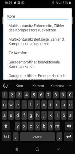

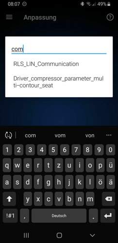

Funktioniert bei mir nicht :-(
Codiere mit OBDeleven und dort schlägt er nicht mal den Kanal "Komfortbeleuchtung-Coming Home Verbaustatus" vor :-(
Siehe Bilder im Anhang :-(

@hadez16 schrieb am 28. September 2020 um 11:54:18 Uhr:
4) Du meinst die mehrfarbige ändern oder erweitern?
Beides, wenn ich es codiere sieht es bei mir so das ich keinen Farbbalken habe :-(, heißt es lässt sich keine Farbe Einstellen :-(
Habe mal ein Foto angefügt.
@hadez16 schrieb am 30. September 2020 um 08:00:58 Uhr:
Gib doch einfach mal "Coming" ein in der Suche.Farbbalken: Was genau hast du codiert?
Das funktioniert leider auch nicht.
