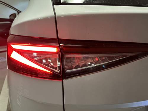

Hello, kurze Enyaq Frage.
Das Auto hat kein Matrix LED, demzufolge auch die Schlussleuchten leuchten nur aussen und nicht am Innenlicht. (siehe Bild). Ziel: Zweiten Teil der Schlussleuchten über Codierung anpassen.
Haben gestern mal versucht die BCM Anpassung der Lichtsteuerung zu entschlüsseln.
Hab mal eine AD Map angehängt. Wir sind da nicht voran gekommen, weil unklar ist, welcher Kanal für den zweiten Teil der Schlussleuchte verantwortlich ist. Die äusseren sind klar mit:
ENG263482-ENG116483-Leuchte 23 SL HL ....
ENG263469-ENG116331-Leuchte 24 SL HR ....
@TBAx hat dazu mal super Ground-Work geboten.
Frage1: Hat jmd bereits ähnliches versucht?
Frage2: Wird sind mal am ENG263436-ENG259008-Leuchte 40 Zusatz_hecklicht_HL 41 Zusatz_hecklicht_HR hängen geblieben. Das scheint aber nicht das richtig zu sein, ist es eine weitere Lichtfunktionsgruppe im Leuchte 23 z.b. C, die nicht belegt ist?
Danke und LG
Schlussleuchte
