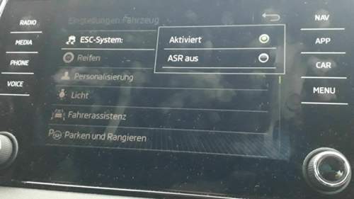

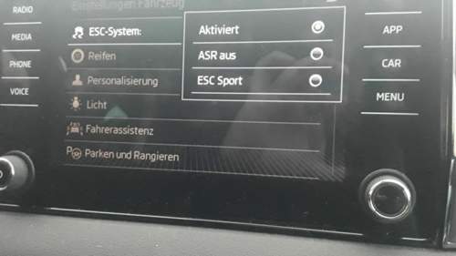

Poste bitte mal deinen Ausschnitt bzw. Codierung des ABS
Hier die Codierung:
1F076AA134222473477B060362CC25F8562C24E26046A4733821F078C202420B000C6212120B095A35351919323200
HW: 5Q0614517AD
HW Ver.: H25
SW: 5Q0614517CR
SW Ver.: 0523
Nun, es würde naheliegen erstmal die Methode zu testen, wie man es bei den vor-Facelift ABS der MQB Plattform gemacht hat: in Byte 29
Die neueren haben sehr viel mehr Byte und es kann gut sein, dass das zuständige Byte woanders hingewandert ist.
Dennoch geht hier probieren über studieren und kaputtmachen kann man hier an der Stelle in meinen Augen nichts.
Wenn das Auto mein Patient wäre, würde ich bei dir mal Byte 29 von Hex 02 auf Hex 06 ändern. Dann Fehlerspeicher checken...Zündungswechsel/Busruhe...und schauen ob das irgendwas gebracht hat...
Super - danke für deinen Input.
Dann werde ich das mal probieren und weiter berichten.
Nachtrag: Du wirst recht haben bzgl. Byte 29 auch bei den 46-Byte STGs.
* Aktuelle Codierung (mein Karoq) beim 46-Byte STG ist 02/x2 bei Byte 29 (ist ja Standard bei den kleinen Motoren ohne Allrad) - also ESC&ASR on / ASR off.
* chris.at hat 4x4 und ich einen 4Motion - hier ist Standard 09/x9 bei Byte 29 - also ESC&ASR on / ASR off / ESC Sport.
Lt. AS von chris.at gut erkennbar bzw. habe meine B8 Codierung auch nochmal gecheckt.
Mal schauen, ob die Praxis das bestätigt.
Positive Rückmeldung - die bekannten Hex-Modifikationen des Byte 29 gelten auch für das 46-Byte Steuergerät. Konnte Problemlos an einem Karoq 1.0TSI die STG03-Settings erweitern/verändern.
Danke hadez16 und chris.at für Eure Hilfe.
