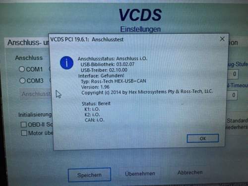

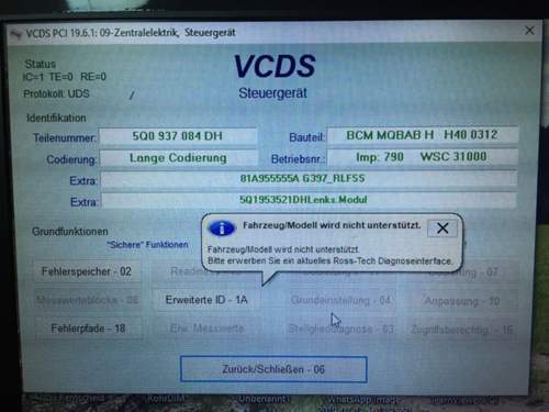

Wollte heute bei meinen Karoq Modell 2020 mit meinem VCDS was codieren. Aber habe keinen Zugriff bekommen.
ja altes kabel.... bei bedarf meld dich per pn ich kann dir mein v2 leihen.
gruß
@kloppi123 schrieb am 5. September 2019 um 20:54:00 Uhr:
Ab Modell 19 brauchst du HEX-V2 oder HEX-NET
Das heißt ich brauch ein Neues Kabel oder wie ?
Stecker ja
@kloppi123 schrieb am 6. September 2019 um 17:11:50 Uhr:
Musst mal auf der Seite schauen, wo du dein Dongle gekauft hast. Dort gibt es meistens vergünstige Kunden-Upgrades von HEX+CAN auf HEX-V2
Hab ich genau so gemacht !
Bei auto-intern.de das alte V1 eingeschickt und ein unlimited V2 zurück bekommen für nur 299€.
Das unlimitierte kostet ohne Eintausch satte 485€ !
