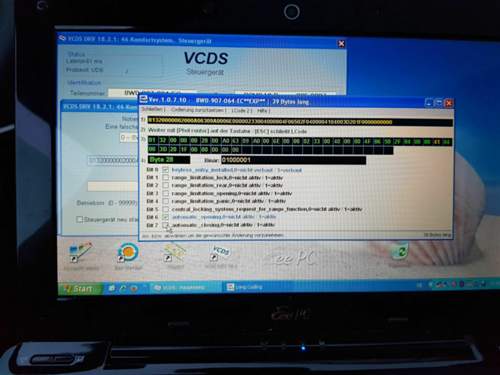

Kann mir jemand sagen ob das welcome_light Bit jetzt eine sinnvolle Verwendung hat? ??
Bei mir leuchten jetzt die Scheinwerfer, wenn das Auto bei Dunkelheit aufsperrt.
Ich hab den komfortschlüssel mit sensorgesteuerter gepäckraumentrieglung also müsste alle bei mir gehen oder?

Hab es jetzt nochmal getestet leider geht das automatische aufließen nicht bei mir sobald ich mich dem Fahrzeug nähere.
Hat einer evt noch einen Rat??
Bit 0 ist auch aktiviert?
@Lefe schrieb am 20. April 2018 um 18:32:20 Uhr:
Nein das hab ich nicht aktiviert
Hab nur stg 46 byt 28 Bit 6 und byt 29 Bit 4
Soll ich Bit 0 auch aktivieren? Bit 0 auch stg 46 byt 28?
Das ist bei mir serienmäßig aktiviert.
Wie lange muss man auf die Busruhe warten?
Ich habe es vor 4 Stunden codiert. War gerade beim Auto. Da hat sich nichts automatisch geöffnet!
Vielleicht muss noch was anderes aktiviert werden. Auf dem Bild steht ihr meine Codierung in Stg 46.
Danke, der String ist natürlich nicht ganz gleich, wir haben wahrscheinlich verschiendene Konfigurationen.
Aber im Keyless Bereich ist er gleich. Werde halt noch bis morgen warten.
Vielleicht liegt es auch daran dass mein A5 noch MJ 2017 ist.
Also auch das Warten hat nichts gebracht.
Auto Opening funktioniert bei mir nicht.
