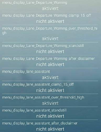

Check deine APS ^ da ist dein Fehler .. den erst hat Hadez doch geschrieben ; du hast den falschen LANE AP gesetzt
Habe wie gesagt alles nach Wiki gemacht. Hast du dann eine Erklärung warum es ausgegraut war bevor ich versehentlich den Side Assist aktiviert habe?
.. noch mal weil du den falschen AP gesetzt hast - daher ist SIDE Assist nun grau
deaktiviere den LANE AP wieder und nimm den Lane Departure
sowie HCA..
Okay, also ich habe den Side Assist wieder rausgenommen und der Eintrag im MMI ist noch auswählbar. Komisch.
Jedenfalls ist mir aufgefallen dass ich im A5 EFP nicht auf coded setzen kann. Logincode ist eingegeben und es steht da: Codierung akzeptiert, aber der Wert wird direkt wieder auf not_coded gesetzt...
Wofür steht EFP überhaupt?
EFP?
@Scotty18 schrieb am 6. Januar 2021 um 14:38:10 Uhr:
EFP?
Steht doch hier Unter STG A5...
ist für mich drive Select
elektronischeFahrpofilAuswahl
EFP im Bezug auf LANE habe ich nie gesetzt - wäre mir auch neu ...
ok... was hat das dann im STG A5 verloren?
jedenfalls hat das nichts mit dem lane zu tun
also doch falsch im wiki?
k.a ich schau da selten rein; aber wie gesagt ich kenne es nicht im Bezug auf spurhalte!
