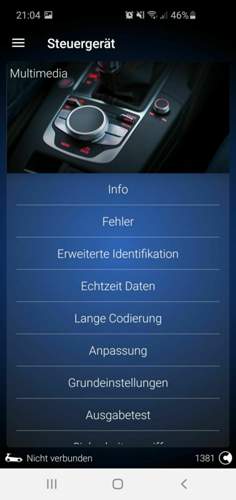

Also bei wem Audi Connect auch abgelaufen ist und trotzdem Google Maps benutzen möchte, hier ein trick.
Steuergerät - Informationselektronik 5F - Anpassung - Fahrzeugkonfiguration -
remote_ HMI deaktivieren
bzw auf aus stellen.
Somit wird Audi Connect verschwinden dafür aber wieder Google Maps laufen

Iss ja ein Ding. Wie bist du denn darauf gekommen, dass im 5F dieser Eintrag lediglich deaktiviert werden muss, damit die Google Earth Ansicht wieder leuchtet?
Hinter "remote_HMI", vermutet man doch nicht unbedingt die Google Earth Ansicht. 😮
Muss man den Bereich vorher "befahren" haben (damit die Karte gespeichert wird) oder zieht er sich das weiterhin online?
Aus einen Rumänischen forum. Ja man braucht eine sim damit das navi online geht
Ich werde mal morgen gucken ob man auch andere sachen wieder zum laufen bekommt.
Es geht echt (y)...aber es ist nur die Ansicht von Google Earth im Navi und keine Navigation über Google Maps oder?
Doch müsste auch gehen. Habs leider noch nicht probiert. Hast du eine sim drine
