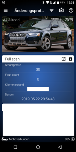

@armin193 schrieb am 28. Mai 2019 um 19:20:37 Uhr:
Mit OBDeleven , geht das absolut easy, kann aber nur für B8 sprechen2 fertige Codierungen , 1. Invers + 2. Memory
