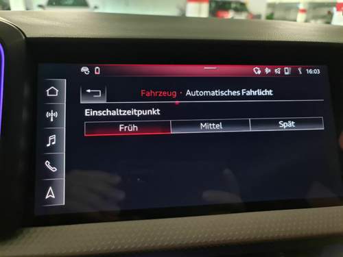

Gibt es schon jemanden der die Videowiedergabe während der Fahrt codiert hat ? Oder andere Funktionen ?

Beides muss codiert werden.
09 und A5.
A5 Byte 21 auf High Beam Assist
09, Anpassung, Fernlichtsteuerung den IST-Wert um "FLA" ergänzen, und den Kanal für die Menüsteuerung Fernlichtassistent aktivieren.
Fertig.

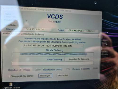

Ah ne geht glaube ich nicht , muss dann wenn ich Fernlicht Anmache auch ein A in der Anzeige sein oder ?

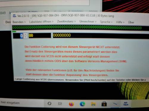

09 komme ich nicht in Codierung rein
Lies doch mal oben.....Anpassung, nicht codierung.
@hadez16 schrieb am 18. September 2021 um 16:18:47 Uhr:
Ja das habe ich alles gemacht wie es oben steht
Ah ist wert vergessen mist , danke
