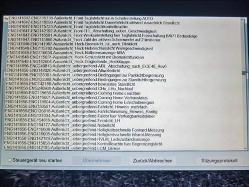

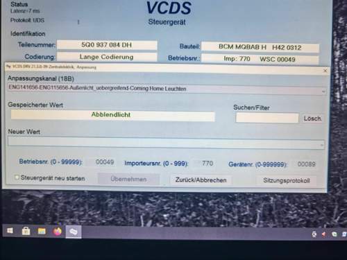

Also ich habe es nun hin bekommen das Coming Home/Leving Home nur auf das Tagfahrlicht zu codieren.
Die TT 8S Methode geht wirklich nicht da die Lichtfunktion C eine andere ist bei beiden Lampen.
Mein Auto A1 GB 40TFSI MJ20 mit LED Scheinwerfer.
CH/LH nur mit TFL
Stg 9
Zugriffsberechtigung 31347
Anpassung 10
Kanal 18B ENG141656-ENG115656-Außenlicht-uebergreifend-Coming Home Leuchten
Wert Standart: Abblendlcht
Wert Neu: Nebellicht
Bilder im Anhang.
CH/LH nur TFL
Bild 1
Wert Standart

Vielen vielen vielen Dank für die Codierung. Ich habe echt lang gesucht !!! Fehlerspeicher danach ausgelesen? Kommen irgendwelche seltsamen Meldungen?
Vielen Dank nochmal wirklich!

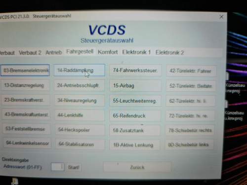

Kann mir jemand sagen wie man die Grundeinstellung der Scheinwerfern neu einlernt oder Speichert. Z.b nach Tieferlegung wenn man die Scheinwerfer neu eingestellt hat.
Welche Scheinwerfer hast du?
Oh Sorry die led Scheinwerfer , ich hatte was im Kopf STG 55 Leichtweitreg.. Aber da kommt man nicht mal rein.
