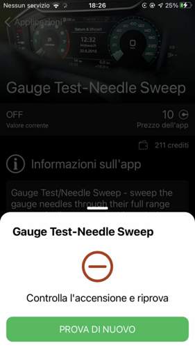

Hallo! Ich denke mein OBDEleven dongle hat ein defekt...
Ich hab mal ne automatische codierung probiert (Zeigertest / Inszenierung freischalten)
OBDEleven gibt mir ein fehler: keine verbindung...
Hab logischerweise den Motor nicht eingeschaltet... Schlüssel ist in die erste Position (Zündung)... mach ich etwas falsch?
1. Zündung Ein
2. Dongle einstecken
3. Handy Bluetooth Ein
4. In der App "Verbinden" auswählen
5. Dongle in der Bluetooth Geräteliste auswählen.
6. Ab jetzt sollte OBDELEVEN mit dem Fahrzeug verbunden sein.
@MacMaus schrieb am 2. April 2021 um 18:04:00 Uhr:
@zetagemini1. Zündung Ein
Leider alles schon probiert...
Vielleicht ist OBDEleven mit die neuen A1 MY2021 nicht kompatibel?
