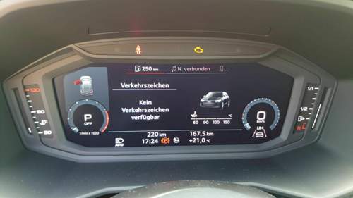

So, habe heute die Fußraumbeleuchtung bei Automatischem Ablendlicht Codieren lassen, so wie VIM. Die Fußraumbeleuchtung ist zwar nur ein kleine Detail, macht aber in Dunkelheit schon was her und unterstreicht das Ambientelicht!
Kann dann positives berichten, die Verkehrszeichenerkennung am A1 GB konnte erfolgreich freigeschaltet werden. Danke hier an @jenne1710 der seinen A1 für die Test ohne groß zu überlegen bereitgestellt hat. Nach einer Probefahrt ist er positiv vom Ergebnis angetan. Das Fahrzeug ist ohne Navi, daher erscheint anfangs leider einmal kurz eine Fehlermeldung, die aber weggedrückt werden kann.
Jeder der an der Lösung interessiert ist bekommt diese per PN von mir. Würde sie gerne öffentlich Posten, jedoch wäre es nicht das erste Mal das große Nachrüstbuden dieses Wissen für viel Geld verkaufen.

Moin Zusammen, kurzes Feedback.......läuft echt total gut die VZE. Vielen Dank an Nirvananils an die „Tüftelei“. Reagiert super schnell, super genau. „Problem“ bei uns (Wagen meiner Frau) ist, dass wir keine interne Navi bestellt haben (wir nutzen Apple CarPlay und haben uns dann das Geld gespart) und deswegen natürlich dass letzte erkannte Zeichen im Display bleibt. Wenn man dass weiss und einordnen kann ist alles ok.
Also, echt sehr gute Lösung 🙂
