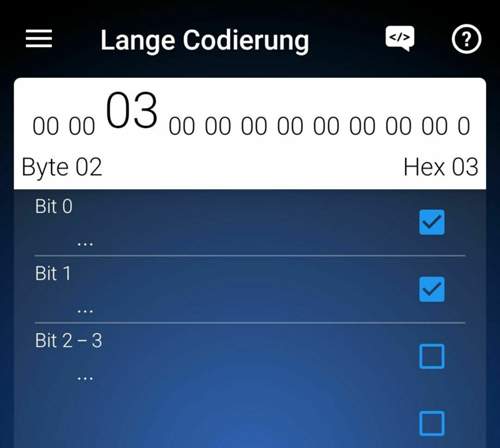

Hallo und vielen Dank für diese Anleitung!
Ich wollte heute den Fernlichtassistenten bei unserem A1 freischalten.
Leider bin ich mir bei der langen Codierung des Byte 02 nicht sicher. Ich benutze obdeleven, das für diesen Bereich (noch) keinen "Codierungsassistenten" wie vcds hat.
Kann mir bitte jemand sagen welche bits ich im byte 02 genau aktivieren muss?
Außerdem finde ich es etwas merkwürdig, dass laut obdeleven die lange codierung für dieses Steuergerät nur aus Nullen besteht. Ist das normal?

@mukesb5
Die Anleitung ist nicht total veraltet, und wurde genau so bei einem A1 40TFSI erfolgreich umgesetzt.
Im Screenshot wird gezeigt, welche Bits in der "Lange Codierung" gesetzt werden müssen.
@MacMaus vielen Dank für die Rückmeldung
Bei der Anleitung ist mir noch aufgefallen, dass bei mir der entsprechende Anpassungskanal im Steuergerät 09 nicht "Assistenzlichtfunktionen" sondern "Fernlicht_assistent" heißt.
Was genau sollen diese zwei Bits aus deinem Screenshot bewirken?
Bei mir funktioniert der Fernlichtassistent auch ohne Codierung dieser zwei Bits. Ich habe nur die genannten Anpassungen in 09 und A5 gemacht. ??

@MacMaus schrieb am 3. März 2021 um 18:18:44 Uhr:
Das ist totaler quatsch und kann nie funktioniert haben.
In keinem BCM ab Modelljahr 2017 MQB-Plattform wird mehr codiert.
Die Codierung besteht aus Nullen. Wenn man dort etwas ändert, wenn das überhaupt akzeptiert wird, ändert nichts.
