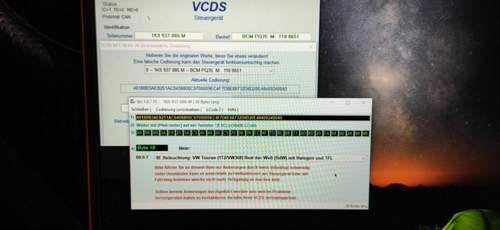

Habe bei mir original Xenon und heute mal via vcds dieses entdeckt. Warum das so ist kann ich mir nicht erklären. Wäre es nicht sinnvoll auf golf 6 umzustellen?
Alleine schon touran mit halogen und Tfl
Ist ein Golf 6 gti ed35 bj 11
Img-20200330
Lass die Finger da weg ! Die rote Warnung ist erst zu nehmen haben einige schon Lehrgeld zahlen müssen
Ok danke hat mich auch nur gewundert. Funktioniert ja alles

Du brauchst jemanden mit VCP. Byte18 kann man nicht richtig codieren. Stell dir Byte18 wie eine Programmauswahl an der Waschmaschine vor. Je nachdem wohin du den Drehknopf drehst wählt die Waschmaschine ein Programm. Was genau im Detail in diesem Programm passiert kannst du nicht mit dem Drehknopf einstellen. Leider sind die Programme nicht wirklich festgelegt (darum die Verwirrung mit den teils falsch erscheinenden VCDS-Beschreibungen) oder werden von VW am Bandende genau für dein Automodell richtig bearbeitet. Richtig einstellen kannst du das mit VCP, da kannst du sozusagen in das Programm hineinschauen und dort Änderungen vornehmen. Das geht mit VCDS nicht. Und eben weil zwei Autos Byte18 auf 0x04 codiert haben, bedeutet das eben nicht, dass hinter 0x04 beides mal das selbe steht. Du hast jetzt Byte18 geändert, ab jetzt steht nur noch das Standardprogramm hinter 0x04 und nicht mehr das was mal dort stand. Das ist verloren -- darum brauchst du VCP -- darum auch der rote Hinweistext. Totprogrammieren kannst du das BCM nicht ...
