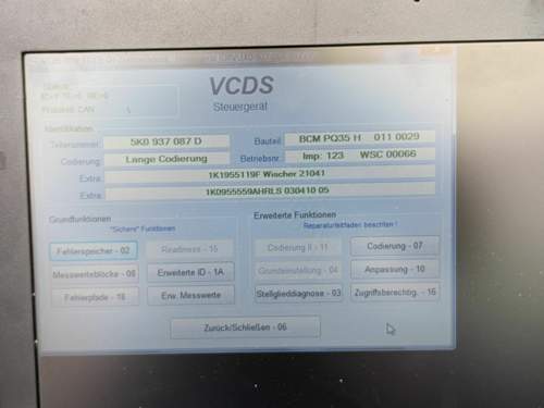

@Christian der Erste schrieb am 25. Februar 2019 um 18:53:16 Uhr:
So es hat geklappt. Ich habe ein erfahrenen VCP User im Umkreis gefunden. Nachdem das BCM Modul getauscht wurde hat es nach ein paar Versuchen geklappt. Jetzt leuchten die LEDs wie gewünscht.
Aktuell verbautes BCM ist das 5K0937087D mit der SW 029.
Hallo, ich habe genau dieses BCM verbaut, mit 0029SW. Bekomme die TFL auch nicht zum Leuchten.
Bei Zündung ein und Lichtschalter auf Auto leuchten sie. Nach dem Motorstart sind sie aus. Auch Standlicht funktioniert nicht.
Ich habe die übliche Codierung mit vcds ausgeführt. Ist bei dem Variant etwas anders zu setzen?
Danke und Gruß Patrick

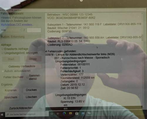

Gestern Abend ging per Automatik das Licht an. Dann die Meldung: Abblendlicht links defekt.
Habe dann Fernlicht angemacht, da ging der Brenner an und blieb dann auch an. Meldung verschwand. Jetzt geht aber kein Fernlicht und kein Kurvenlicht mehr. Auch keine Meldung im Tacho.
Hatte sowas schonmal jemand?
P.s. mit dem TFL bin ich auch noch nicht weiter.

Hallo @MaverickHR ,
Haben wir natürlich alles ausprobiert. Aktuell leuchten die TFL bei Zündung ein und Lichtschalter auf 0, sobald ich starte, gehen sie aus.
Der Rest funktioniert wieder.
Was hast du für ein BCM?
BCM ist das 5K0937086M 021 0068
Das Byte 18 auf 4E auch probiert?
Ja hatten wir auch probiert. Damit lief es auch nicht.
Der codierer braucht diese Datei vom Byte 18.
Vielleicht meldet sich ja noch @Christian der Erste dort wurde das selbe BCM, wie bei mir erfolgreich codiert.

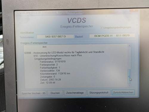

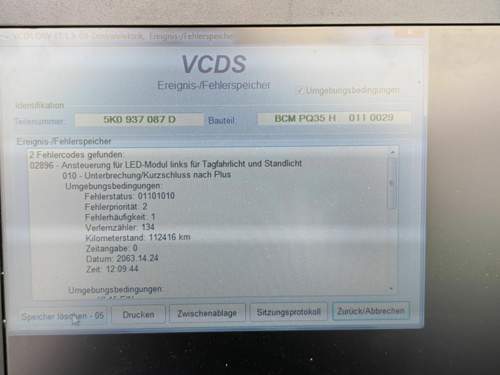

Habe jetzt ein BCM 5K0937087M mit S0048 verbaut.
Byte 18 auf 4E Codiert sowie 27 / 2 deaktiviert.
Läuft soweit alles, 2 Fehler bestehen noch:
1. Lichtschalter auf Stellung 0=TFL rechts flackert und links aus
2. Fehlermeldung Abbiegelicht links, rechts prüfen
Am Tag, bei Lichtschalter Stellung Auto, ist auch nur flackernd rechts an und links aus
VCP und Kaltdiagnose auscodieren
