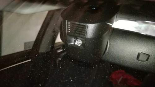

@-Inspektor- schrieb am 27. September 2017 um 09:52:47 Uhr:
Frontscheibe. Im Spiegel ist nur ein Helligkeitssensor und streng genommen keine Kamera.
Entgegen deiner Behauptung, es gibt auch noch diese Variante!
Das ist nur der fla. Der sensor /große kamera ust direkt an der frontscheibe
@Kiemengolf schrieb am 30. September 2017 um 09:00:02 Uhr:
Wieder was gelernt, die Variante kenne ich noch gar nicht ;-)
Dann sagen wir, es ist eine kleine Kamera :-D
ja. die hat nur die FLA aufgabe. mehr kann/darf sie nicht
