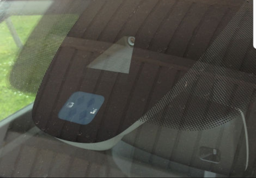

Du könntest dir eine gebrauchte Kamera besorgen, die bereits ab Werk mit Stau Assistent programmiert wurde.
Welche die im Spiegel oder die an der Frontscheibe?
Frontscheibe. Im Spiegel ist nur ein Helligkeitssensor und streng genommen keine Kamera.
Wobei das untere ein rhls ist.
Regenlicht-,
Helligkeits-,
Licht-,
Sensor
Diese bauart sensort kam im touran II nicht mehr zum einsatz.
