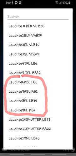

Ich Fahre einen Golf 7 2.0 TDI highline mit reichlich an Ausstattung,
Und ich kann euch nur sagen das trotzdem verdammt viel zu codieren ist! Ich habe selber bei meinem Golf die ein oder andere Spielerei codieren lasse
Bsp. Leuchtkraft Erhöhung bei Rückwärtsgang
- comfortöffnung panoramadach sprich das man das Panorama Dach über funkschlüssel öffnen kann
- regen schließen ( der schließt sämtliche Öffnungen wenn es regnen auch wenn ihr euch auf der Couch befindet )
- zeigerwischen
- led Rückleuchten bei tagfahrlicht eingeschaltet
Uvm.
Also beim Golf 7 kann man sehr sehr viel machen lassen

Hallo zusammen,ich habe eine Frage ich will bei meinem Sportsvan 2018 Highline das Comming Home so programmieren mit VCDS das ich nicht immer am Blinkerhebel ziehen muss. Jetzt habe ich das gefunden1. STG 09 (Bordnetz) auswählen
2. STG Zugriffsberechtigung -> Funktion 16
3. Freischaltcode 31347 eingeben
4. STG Anpassung -> Funktion 10
5. (1) Komfortbeleuchtung-Coming Home Verbaustatus auswählen
6. Wert auf automatisch anpassen
Standardwert: manuell
Und dass auch noch STG.09 Zentralelekrik/ Codierung 07 Byte 12 Bit2 Haken rausnehmen. Anschliessend Byte 17 Bit5 Haken setzen. Welches ist nun das Richtige? Oder gehen beide? Gruss und danke für eine Antwort
