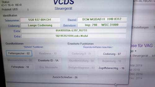

Ich habe ein golf 7 und ein Karoq. Beim Karoq bleib beim STG 09 die Anpassung Taste grau und ich kann diese nicht auswählen. Dazu muss ich sagen das ich einmal den Zugriff Code falsch eingetippt habe. Ich kann aber nicht sagen ob das auch vorher schon das Problem war. Kann mir einer weiterhelfen?
Vielen Dank !!!
@kloppi123 schrieb am 16. November 2019 um 18:20:03 Uhr:
Vielen Dank !!!
Welches Interface hast du und welche Version?
Hex V2 mit 19.6.2
@kloppi123 schrieb am 16. November 2019 um 18:25:01 Uhr:
Hex V2 mit 19.6.2
Kannst du mir per PN, oder hier wenn es dich nicht sört, ein Foto des Interface posten?
Hmm hatte bis jetzt keine Probleme...
Clone?
Ich vermute Clone...bisher hat mich kein Foto erreicht.
Vielen Dank !!!
hatte ich mit der org. VCDS version auch schon "öfters"
VCDS beenden rechner neu starten; dann gings
mit dem login hat das nichts zu tun
